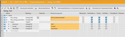

ich hatte vor Kurzem schon einmal eine Frage zu dem gleichen "Test-Projekt". An dieser Stelle nochmal vielen Dank an alle, die geholfen haben
Nun zum neuen "Problem". Die Lösung ist bestimmt super einfach, nur komme ich nicht darauf (bin noch nicht so lange im Thema):
Ich habe einen String, der zerlegt wird. Mithilfe von Find/Left/ Delete finde ich zuerst das Semikolon, kopiere den Wert mit Left um und lösche diesen dann aus dem String, um wieder von Neuem nach einem Semikolon zu suchen. Soweit so gut...

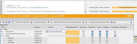

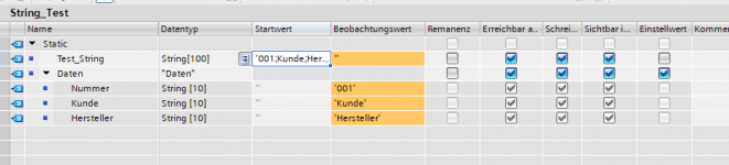

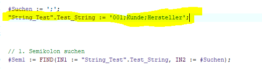

Um den String zu simulieren, habe ich einfach einen Startwert im DB festgelegt (siehe Bild 1). Problem ist nun, dass ich ohne eine erneute Zuweisung des Startwertes im FB ("String_Test".Test_String := '001;Kunde;Hersteller'; siehe Bild 2) kein Ergebnis bekomme: Die einzelnen Werte im DB werden nicht angezeigt.
Ich vermute, dass es am zyklischen Aufruf im OB1 liegt ? Ich habe in einem anderen Beitrag gelesen, dass ein Aufruf im OB100 Abhilfe schaffen soll - das hat leider nicht funktioniert.
Hat jemand eine Lösung?
Vielen Dank!
