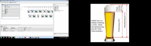

Guten Morgen zusammen,
ich möchte aus einem Softstarter des Typs 3RW44 den Aktuellen Strom (PDF - Tabelle: INDEX 513) auslesen. Dazu verwende ich den SFB52.
Problem ist, das ich nicht 100% weiß wie der Parameter ID zu verschalten ist.
// Read Data from ProfiNet Adress 5 - Softstarter
CALL "RDREC" , "ReadSoftstartVM2"
REQ :="OrgS1" //#Tmp.REQ
ID :=DW#16#8131 // ProfiNet ID - HW Configuration
INDEX :=513 // Value
MLEN :=4
VALID :=#Tmp.Valid
BUSY :=#Tmp.Busy
ERROR :=#Tmp.Error
STATUS:=#Tmp.Status
LEN :=#Tmp.Len
RECORD:=#Tmp.Record
U #Tmp.Valid
SPBN TOM
L #Tmp.Record
TAD
T "U10SeqD".Seq.User.Dint8 // Merker
TOM: NOP 0
Vll kann mir ja jemand helfen.
Vielen Dank schon mal für eure Hilfe
Andy
