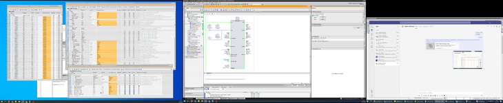

Hast Du in der Instanz-Variable MB_Unit_ID die RS485 Bus-Adresse des Slave eingetragen?
PS: Bei "Gateway" brauchst Du nichts eintragen, kannst aber auch die selbe IP wie bei der S7-1200 eintragen.
Hallo Harald,
ja, in der Instanz-Variable MB_Unit_ID steht die Slave Adresse 16#01.
Ich habe das Projekt hochgeladen.
Werde mir gleich ein paar Dokus reinziehen, vielleicht finde ich was...
Bin nun einen kleinen Schritt weiter.
Habe in den Parametern die Hardwarekennung hin und her verstellt,
nun tut sich was an dem MB_Client Baustein.
Die Hardwarekennung ist 66 und entspricht dem Port, wo das ModbusGateway angeschlossen ist.
Der Status des MB_Client Bausteines wechstelt nun ständig zwischen 16#8200 und 16#7004.
Etwas scheint noch an der Verbindung zu fehlen.

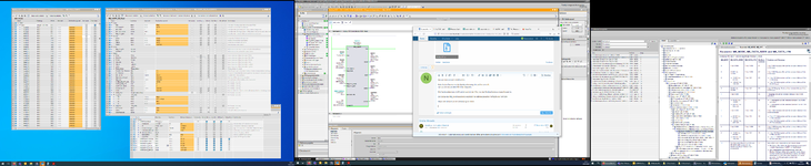

Erstmal die grundlegenden Angaben:
- Welche MLFB-Nummer (6ES7...) und welche Firmwareversion hat Deine CPU 1215?
- Welches Modbus-Gerät willst Du auslesen? Was willst Du aus dem Gerät auslesen?
- Du verwendest TIA V16?
Vermutlich willst Du 8 Halteregister lesen (Modbus Funktion 03)?
Bei MB_MODE = 0 müsstest Du bei MB_DATA_ADDR die gewünschte erste Registernummer + 40001 angeben. Oder MB_MODE 103 verwenden.
Bei Dir MB_DATA_ADDR = 16#132F = 4911 ist nicht größer als 40001 - der MB_CLIENT versucht die Ausgangs-Bits 4910 bis 4917 zu lesen (Modbus Funktion 01).
An REQ darfst Du nicht einfach einen 1Hz-Takt anlegen, sondern mußt warten, bis ein vorhergehender Auftrag beendet ist, also der MB_CLIENT nicht mehr BUSY ist bzw. mit DONE oder ERROR das Auftrag-beendet signalisiert. Das kann bei einem Auftrags-Abbruch durch Timeout auch länger als eine halbe Sekunde dauern. Erst dann darfst Du einen neuen REQ triggern.
Bei MB_MODE = 0 müsstest Du bei MB_DATA_ADDR die gewünschte erste Registernummer + 40000 angeben. Oder MB_MODE 103 verwenden.
Bei Dir MB_DATA_ADDR = 16#132F = 4911 ist nicht größer als 40000 - der MB_CLIENT versucht die Ausgangs-Bits 4910 bis 4917 zu lesen (Modbus Funktion 01).
Hallo Harald,
- Welche MLFB-Nummer (6ES7...) => 6ES7 215-1AG40-0XB0
und welche Firmwareversion hat Deine CPU 1215? => V4.4 im Projekt V4.5 die Hardware
- Welches Modbus-Gerät willst Du auslesen? => Das ist ein Durchflusszähler von Enderess Hauser Promag400
Was willst Du aus dem Gerät auslesen? => Zuerst nur ein Holding Register (Baudrate: mit der Adresse: 4912)
- Du verwendest TIA V16? => Ja
Das mit der Modbusfunktion und dem Request schaue ich mir gleich mal an!
Harald, Danke für Deine Hilfe!
Jetzt scheint alles zu funktionieren,
ich bekomme Daten in die Steuerung! :)
Den MB-Modus habe ich, wie du es empfohlen hast, auf 103 gestellt
und den Request-Eingang entsprechend verschaltet!
Werde mich nun ein wenig mit den Daten auseinandersetzen.
Ich würde zum ersten Test die Busadresse Register 4910 lesen, da weiß man welcher Wert kommen muß und sieht wie die Bytereihenfolge eingestellt ist.
Zum Lesen des Registers 4910 verwende diese Eingangsparameter:
MB_MODE = 0
MB_DATA_ADDR = 44911
MB_DATA_LEN = 1 (oder mehr)
oder
MB_MODE = 103
MB_DATA_ADDR = 4910
