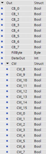

ich bin bei meiner Suche schon auf dieses Thema gestoßen, jedoch ist mein Struct 6 Byte lang und ich kann es somit nicht als "IN" an "GATHER" hängen. So steht es auch in der TIA-Hilfe, wonach am "IN" ein ARRAY, BOOL, STRUCT oder UDT mit 8, 16, 32 oder 64 Elementen angelegt werden muss.
Wie kriege ich das folgende Struct, welches ein weiteres Struct enthält als ein (L)Word? Eine Aufteilung in DWORD + WORD war mir auch nicht gelungen.
Es geht mir darum den Zustand vor einem gewissen Ereignis gebündelt abzuspeichern und nach dem Ereignis schnell wieder herzustellen.
Danke für die Hilfe.
