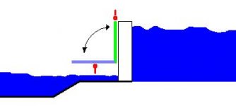

Hallo Leute,
ich suche für eine Wasserklappensteuerung (im Freien, -20°C bis ca 40°C + Sonneneinstrahlung) ein Positionsschalter. Das Blöde ist das die Schalter annähernd im Wasser stehen und auch im Winter mit Eis bedeckt werden können. So in regelmässigen abständen ersaufen die bisher eingesetzten.
Gibt es keine Mechanische Verlängerungsachse a la Bowdenzug, dass ich die Schalter ins trockene Verlegen kann ? Sollte aber dann schon 5 Meter lang sein. U.U wären auch induktive Sensoren i.o Müssen aber das ständige Wasser und Kälte abkönnen.
grün = senkrechte position der Klappe
lila = waagerechte position der Klappe
rot = momentane Positionschalter
Danke vom Wälder
Was wäre denn mit einem Lasertaster o.ä., der oberhalb des Wasserstands positioniert wird? Kann das "linke" Wasser höher stehen als die Klappe selbst? Was wäre mit einem Seilzug, vielleicht etwas wartungsintensiver, die Schaltung ist aber ausserhalb des Wassers positioniert.
Eine mechanische Verlängerung könntest du doch über einen geführten Stab erhalten, der dann einen normalen Taster betätigt. Ginge das?
GRuß
Timo
@TimoVoss
Ja das Linke Wasser kann u.U. höher stehen als die Klappe. Die Klappe sogar überfluten. Das zugeführte Wasser ist direkt von einem Fluss und kann auch Festmaterial wie z.B. Holz oder Äste im Winter auch Eisschollen enthalten. Einen empfindlichen Sensor brauche ich da gar nicht erst einbauen. Leider

Nimm doch einen Pneumatik-Schalter.
Schalter----->Druckluftschlauch----->Kontaktblock
Die sind Robust, und du kannst die Elektrik ins trockene verlegen.

Andere idee: Induktive Sensoren bekommt man doch in IP67!
Dann wäre unter Wasser tauchen doch kein Problem!
Gruß Timo
Wie präzise müssen die Schalter arbeiten? Eventuell kann man Schwimmerschalter (sogenannte Birnen) missbrauchen, die an der Klappe starr befestigt sind.

bei Baumer gibt es Ultraschall Füllstandssensoren, natürlich Wasserdicht. Ich weiß nur nicht ob die mit Eisbelag auch noch funzen. Einfach mal anrufen und beraten lassen.

Eigentlich muss das dingens nicht präzise sein, die Klappe wird mit Hydraulik bewegt, blöderweise steht der Zylinder voll im Wasser ja nach Lage der Klappe sonst hätte ich da was machen können. So "ungefähr" Stellungsrückmeldung wäre schon i.o.
@det
Ultraschall kann ich vergessen leider.
@Unimog
die Schalter habe ich auch schon angesehen. Aber die sind mir ein wenig zu Empfindlich. Ich hab mir mal von IFM einen rausgesucht und zwar den : http://www.ifm.com/products/de/ds/IFM212.htm
das dingens müsste es eigentlich ab können.
Ich freu mich schon auf die Montage :-( voll im Wasser und Matsch... :s11:
wie wärs mit nivotester von Endress und Hauser FTW 32# und einem Robusten Kontakt (Muss nur elektrisch mit dem Wasserstand Fühlung bekommen, kann auch entsprechend in Deckung verbaut werden, haben wir mindesens 50 so bei unseren KW im Einsatz)?
