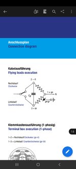

Hallo IEC Hugo;
Mit Schrittmotoren habe ich keine Erfahrung.
Aber den Motor anzuschließen sollte ja kein Hexenwerk sein.
Die 2 gelben Leiter auf "N" (Neutralleiter)
und "L1" auf weiß/rot oder weiß/blau.
Je nach Drehrichtung. Oder?
Ich bin halt verunsichert wegen den zwei gelben Leitungen.

Hallo, habe noch eine Original Doku von Berger Lahr gefunden. Anbei alles was du brauchst:
Du benötigst eine Kondensator 4µF 350V damit der Synchronmotor anläuft. Unten siehst du auch die Beschaltung und die Farben für Rechts-Linkslauf. Und die Daten des Antriebs im Datenblatt.
