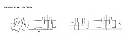

Ich bin auch fündig geworden, zumindest für meine Seite. Werde da mal anfragen. Die Kontakte sind zwar nicht gefedert, lassen aber eine gewisse Schrägzuführung zu.
https://ec.staubli.com/AcroFiles/Catalogues/IS_SL-Main-11014046_(de)_hi.pdf
Ich werde das Ergebnis hier kund tun.

Für Einschübe welche regelmäßig gewechselt werden haben wir von MultiContact ähnliches verwendet (für Pneumatik, Hochspannung, Niederspannung, Ethernet,...). Wichtig ist halt, dass das ganze mechanisch richtig konstruiert wird (voreilende Fangstifte, Stoßdämpfer/Anschlag,...).
MultiContact heißt heute Stäubli.
Genau da rufe ich am Montag an.
