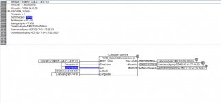

Hallo helle Köpfe, ;)
Ich mach gerade einen Solar-Tracker (Sonnennachführung) und habe in der "BAWagoBuilding_01.lib" den Funktionsblock "FBWB_CalculateSunriseSunset" gefunden. Dieser wirft mir auch Werte aus jedoch vom 07.05.2017 (das ist heute in 10 Tagen) aus. Zudem berechnet er einen Sonnenaufgang um 11:46 und einen Untergang um 02:19, das kann eindeutig nicht stimmen ^^
Wenn ich die Aktuelle Uhrzeit mir dem FB "SysRtcGetTime" auslesen lasse spuckt er mir jedoch das richtige Datum samt Zeit aus.
Hat von euch jemand eine Idee woran das liegen könnte?
Mit besten Dank im Voraus
Der Salzburger :)
Die Verbindung wird weiter oben im Programm in einem Anzeigeelement ausgelesen.
Ich hab meine Sps auf UTC eingestellt. Somit ist die Lokalzeit UTC.
Aber deswegen wären die Werte um 1 oder halt 2 stunden zwecks Sommerzeit verschoben und nicht um 10 tage und 5 stunden ^^

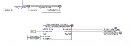

Dann gibts ja nur nch drei Möglichkeiten (glaub ich):
- rTimeZone nicht richtig?
- xDST falsch?
- Baustein Murks?

Da mir das ja nun wieder keine Ruhe gelassen hat, hab ich das mal nachgebaut, so wie Du es gemacht hast...was soll ich sagen? Funktioniert!
Jetzt hats mich natürlich wiede rgepackt und ich muss umbedingt mal rausfinden wie man die "normale" Systemzeit wieder int UTC Zeit umrechnet. Glaub da hab ich hier mal was gelsen :-)
Ich möchte mich vorab schon endschuldigen das ich diesen Fred so zutexte, aber das interessiert mich jetzt:
Habe nun einmal spasseshalber meine Systemzeit auf UTC gestellt + DST angekreuzt. Am Baustein selber habe ich die Sommerzeit deaktiviert. Die ausgegebenen Werte ändern sich nicht, scheinen zu stimmen.
Das Schöne ist, das mir der Baustein auch die aktuelle "richtige" Zeit wieder gibt.

Der Controller holt sich die Zeit von einem NTP Zeitserver. Diese ist UTC. Der Controller bleibt auf Zeitzone 0 ohne Sommerzeitumschaltung. Somit läuft die Systemuhr auf UTC.
Alle Sonnenbausteine brauchen zwingend UTC (egal ob Wago oder Oscat)
Für Anzeigen in der Visu baut man sich dann zusätzlich eine Lokalzeit.

@Tiktal Danke für die Bemühungen, hab die Schaltung jetzt einfach nochmal aufgebaut und jetzt funktionierst durch Zauberhand ^^
