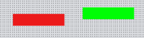

Hallo miteinander,
anscheinend sind die SVG Grafiken bei Unified nicht schön, wenn man sie einfügt. Muss ich nun alle in PNGs und Pixelgenau umbearbeiten?
Hoffentlich hat jmd eine Idee bzw Lösung für das Problem.
LG Manu

Hey, ja bissl dumm beschrieben bin ehrlich, im Grunde kann man bei einem Comfort Panel eine SVG Datei einfügen oder halt bei der Grafikanzeige. Jedoch sieht das gleiche Bild in Unified komplett anders aus. Siehe Bilder in Anhang ( Erste Bild ist Comfort, zweite Unified).
Hoffe ist bissl verständlicher, ansonsten bitte nochmal sagen ^^.

Ich habe schon festgestellt, dass die Unified Comfort Panel keine Schatten in svgs unterstützen.
Den Fall hatte ich bei einem Kreis mit Schlagschatten. In der Simulation mit der Runtime und Browser ist der Schatten da, auf dem Panel und in WinCC nicht.
Sieh dir doch mal die Simulation im Browser an. Evtl. funktioniert das da.
Wow in der Runtime sieht es genau so aus... wieso nicht gleich in der Bearbeitung das gleiche. DANKE dir!
