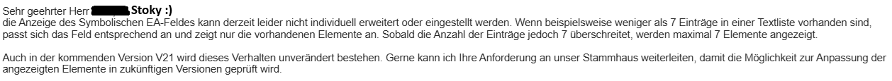

ich suche im WinCC Unified V20 Upd4 bei einem symbolischen EA-Feld die Anzahl der sichtbaren Einträge (im Comfort/Advanced gabs das). Weiß jemand wo ich das finde, oder ist das wieder so eine "gibts nicht mehr" Geschichte?
Danke
Danke
