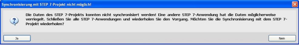

Guten morgen zusammen,
hat jemand von euch schon mal die Fehlermeldung bekommen das WinCCflex nicht mit Step 7 synchronisiert werden konnte ?
Hab schon alles mögliche versucht aber ohne Erfolg.
System:
Step 7 V5.4+SP5
WinCC flex 008 SP3 Upd3
hoffe jemand weis abhilfe
Gruß IceBear
@ Harald
Ist definitiv nur eines geöffnet
@ Ralle
hab jetzt das ganze Projekt neu gespeichert mit reorganisieren, ist soeben fertig geworden...
und jetzt tut's auch alles wieder... DANKE!!!!!!! :s18:
