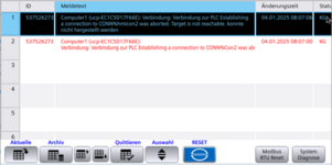

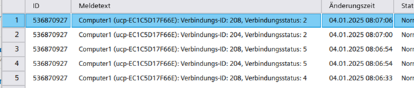

Meine 1212C hängt an Port X2 vom MTP 700. Wenn ich nun das Patchkabel abstecke, wird der Verbindungsstatus von der MAC von X1 angezeigt.
X1 ist aber frei???
Was die einzelnen Stati bedeuten konnte ich auch noch nicht raus finden. Wenn abgestöpselt ist wechselt es zwischen 4 und 5. Wenn wieder gut, dann ist der letzte Eintrag 2.
Meldung:
Meldearchiv:
Die falsche MAC anzeigen macht etz net wirklich Sinn, da wir des öfteren die MTP's mit beiden Ports in unterschiedlichen Netzen haben. Es wäre schon sinnvoll eine passende Meldung zu bekommen, wenn eine Verbindung mal streikt.
