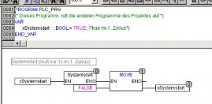

um ressourcen zu sparen habe ich das auslesen der systemzeit in den 1. zyklus gepackt.
nach einem stromausfall und neustart waren datum/zeit heute bei 1970...
ich habe das gleiche fehlverhalten auch nach soft reset mittels web based management festgestellt.
wenn ich in codesys online ein reset mache nund neu starte passt wieder alles.
was mus ich tun, dass nach stromausfall und neustart (ohne reset) die systemzeit ausgelesen wird?
