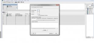

Hi, mein Problem liegt vermutlich zuerst mal in der Hardware. Also ich will das ganze über PLCSIM simulieren. Dafür muss ich die Hardware ja laden. Ich hab aber keine Ahnung warum es nicht funktioniert.
Da kommt diese Meldung und ich weiß nicht was ich dort eingeben soll.
Ich bräuchte dafür dringend Hilfe.

Schau mal Im SIMATIC Manager unter EXTRAS -> PG/PC-Schnittstelle einstellen welche Zugangsart ist.
habe schon länger nicht mehr simuliert, die müsste aber "PLCSIM... irgendwas" heissen. diese dann auswählen dann sollte es funktionieren.
