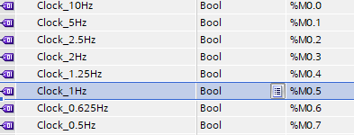

wir haben via Tia Portal eine Torsteuerung in Fup programmiert! Klappt alles!
Der zweite Schritt soll sein das immer wenn das Tor fährt eine Lampe im Sekunden Takt blinken soll!
Eventuell Taktmerker ?
Ich bin gerade leider was aufgeschmissen und würde mich freuen wenn mir jemand helfen kann!
In der Hardwarekonfig das Taktmerkerbyte aktivieren, HW übertragen, dann eine UND Verknüpfung mit einem Taktmerker ( UND noch Motor auf oder ab ).

Im TIA Portal einfach mal F1 drücken und "Taktmerker" eingeben. Da kommt dann ein Auswahlfeld mit "Verwenden von Taktmerkern".
vielen dank! Allerdings blicke ich noch nicht ganz durch wo ich das und gatter mit dem taktmerker dran packen soll !
Ich habe es in zwei netzwerken programmiert ! einmal für K1 und einmal für k2
