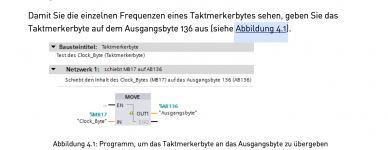

Mit welcher Frequenz blinkt das Bit A136.4 beim Ausführen des Programms aus Abbildung 4.1?
Schreiben Sie ein Programm, in dem der Ausgang A136.0 mit 2,5 Hz blinkt, wenn der Schalter E136.1 eingeschaltet ist. Im gleichen Programm soll der Ausgang A136.2 mit 0,625 Hz blinken, wenn die Eingänge E136.1 und E136.3 TRUE sind.
Wie soll ich denn hier die Frequenz berechnen ?
Habe was zum Taktmerkerbyte gelesen siehe Anhang , komme aber nicht weiter?

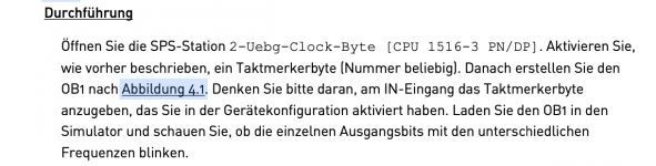

In den Einstellungen deiner CPU kannst du Systemmerker und Taktmerker einschalten und ein beliebiges Merkerbyte legen. Wie die verschaltet werden siehst du ja in dem zweiten Foto.
Schalter und Taktmerker geben den gewünschten Ausgang.
Das Taktmerkerbyte stellt dir die Frequenzen zur Verfügung. Ist in der CPU integriert, muss aber aktiviert werden.

Das Merkerbyte belegt ein Byte. Welches kannst du aussuchen. Normalerweise nimmt man MB0 oder MB1 (meiner Erfahrung nach). Die Aufgabe liest sich so als gäbe es ja Bilder wie man den OB1 lädt ?!?
In dem Merkerbyte hast du insgesamt 8 Bits. Jedes dieser Bits wechselt in einem festen Takt seinen Signalzustand zwischen TRUE und FALSE. In welchem Takt das passiert, siehst du in einem deiner Screenshots. Beispielsweise wechselt das Bit 5 im Merkerbyte mit einer Frequenz von 1 Hz seinen Signalzustand.
Wenn ein Ausgang blinken soll, kannst du bspw. die Schaltbedingung des Ausgangs mit dem entsprechenden Bit des Merkerbytes per UND verknüpfen und erhältst damit ein "blinkenden" Ausgang.
Du brauchst nur ein Merkerbyte. Dies wird in den Einstellungen der Steuerung konfiguriert, also ob dein Merkerbyte MB2 oder MB35 oder was auch immer ist.

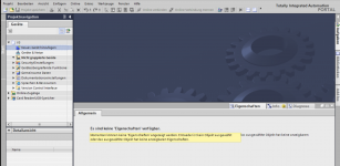

hey leute ich sehe bei Tia gar keine Gerätekonfiguration oder so ?
muss ja irgendwie die Frequenz ablesen

Eine Gerätekonfiguration kann nur angezeigt werden, wenn auch ein Gerät beim Erstellen des Projekts ausgewählt wurde.
Oder du fügst unter "Neues Gerät einfügen" einen Controller ein.

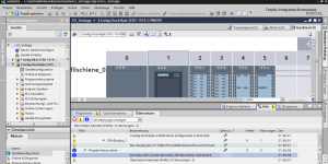

leute es funktioniert jetzt.
taktmerkerbyte aktiviert
Schwere Geburt .
Wisst ihr wie ich den Ob1 da jetzt laden kann ? Wie kann ich jetzt genau diese Frequenz ablesen?

Du laedst einfach das Programm in die CPU/ PLCSim, OB1 musst du dazu nicht auswaehlen.
Also PLCSim anschmeissen, rechte Maustaste auf die CPU -> laden in Geraet
Die Frequenzen befinden sich in dem Byte, zb. blinkt Bit 0 immer mit 10Hz, Bit 2 immer mit 2.5 Hz.
Du sollst nun einen Ausgang mit einer dieser Frequenzen blinken lassen, wenn ein bestimmter Eingang 1 ist.
