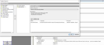

Hallo, danke für Eure Hilfe. Ich verwende Control RTE. Bei Mir ging es so:
Hebe einen Button angelegt --> Eingabekonfiguration --> OnMouseClick --> Befehl ausführen -- > ExecuteClientProgram :
In Parameter 1 : 'C:\Programme\CODESYS\CODESYS Control RTE3\VisualClientController.exe'
In Parameter 2 : '--application=Application --flags=2'
In Parameter 2 der Wert von Parameter --application (bei mir Application), ist tatsächlich der Name von der Application im Baum im Codesys, also nach "Device(CODESYS Control RTE V3x64)" kommt "SPS-Logik" und dann kommt der Name der Application (bei mir Application)

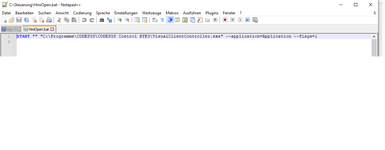

Zum Wiederöffnen der HMI habe ein Batch Datei mit folgenden Kontext erstellt:
START "" "C:\Programme\CODESYS\CODESYS Control RTE3\VisualClientController.exe" --application=Application --flags=1
