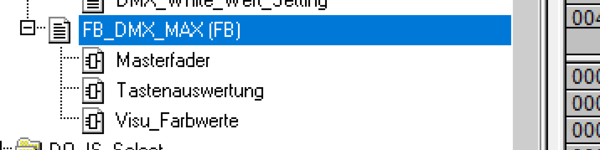

Grobe Struktur:
Beispiel Flurlicht:
FB_DMX_MAX
Masterfader;
Tastenauswertung;
Visu_Farbwerte;
IF xZentral_AUS OR DMX_Select_Off  OR (Taste_kurz OR (Taste_lang OR (Richtungswechsel OR (bHelligkeitswert <> REAL_TO_BYTE(Akku)))))THEN

gute Frage..... gerade nochmal nachgesehen, ist da nicht zu finden...

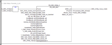

FUNCTION_BLOCK FB_DMX_MAX
DMX Baustein White
VAR_INPUT
    xTaste: BOOL;
    xZentral_AUS: BOOL:=FALSE;
    xLetzter_Wert: BOOL:=FALSE;
    xLetzter_Wert_vor_MaxWert: BOOL:=TRUE;
    xAus_bei_Min:BOOL:=FALSE;
    rSchrittweite_uB:REAL:=1;
    rSchrittweite_oB:REAL:=1;
    rBereichsgrenze:REAL:=150;
    iMinWert: INT:= 0;
    iMaxWert: INT:= 255;
    bMasterfader        :BYTE;                            (* Fadet alle Bausteine Global*)
    xTaste_Flash        :BOOL;                            (*Ausgang ist aktiv,  so lange Eingang TRUE ist .Ausgang immer mind 10 %,
                                                        oder der letzte gespeichterte Wert - Masterfader wird immer  überlagert *)
    XTaste_EIN        :BOOL;                            (*Einschalimpuls z.B. für Timer*)
    XTaste_Nacht        :BOOL;                            (* wenn Nacht True, dann immer 4 % Wert am ausgang - Nachtlichtsteuerung *)
    Masterfader_Funktion: BOOL;                    (* wenn True, dann immer Wirkt der Masterfader direkt auf den Ausgang *)
    DMX_Select_On    :BOOL;                            (* Einschaltimpuls über DMX Select Baustein *)
    DMX_Select_Off    :BOOL;                            (* Ausschaltimpuls über DMX Select Baustein *)
END_VAR
VAR_OUTPUT
    bDMX_out        : BYTE;
    rProzent        : REAL;
    dFarbe_Visu    : DWORD;
    Status_An_aus: BOOL;
END_VAR
VAR_IN_OUT
    bHelligkeitswert: BYTE;
END_VAR
VAR
    Akku:REAL;
    MinWert:REAL;
    MaxWert:REAL;
    letzter_Wert: REAL;
    Taste_kurz: BOOL;
    Taste_Lang: BOOL;
    TON_FBDimm: TON;
    Dimm_rauf: BOOL:=TRUE;
    Dimm_runter: BOOL;
    FTRIG_taste_lang: F_TRIG;
    FTRIG_taste: F_TRIG;
    Richtungswechsel: BOOL;
    rProzentwert:REAL;
    bValue_in    :BYTE;
    TP_X_Ein: R_TRIG;
END_VAR
Oberchefe
Well-known member
2.196
Punkte Reaktionen
329
Also greift "Masterfader" auf Variablen außerhalb seines Bausteins zu -> unschön.
Aber ich kann noch keinen Showstopper erkennen.
