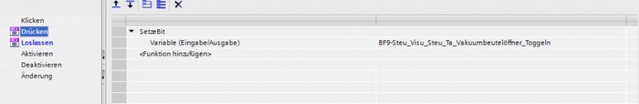

ich habe ein Problem mit der Projektierung mit einem KTP700, eigentlich ist es mehr ein Grundsätzliches Problem mit dem Umgang von WinCC Flex. welches ich so vorher noch nie benutzt habe...
Mit der Software die ich normalerweise als Visualisierung einsetzte kann ich sehr einfach Taster programmiere. Sprich: Mit Keydown wird ein Bit gesetzt, mit Keyup wird das Bit zurückgesetzt. Das wird mir aber irgendwie mit den Lösungen mit Siemens zum Verhängnis! Ich hab es jetzt versucht mit Drucken -> SetzeBit, Loslassen -> RücksetzteBit. Dies funktioniert allerdings mit Schaltflächen im Bild nur sehr schwierig bzw. eigentlich ist es Glück wenn es mal funktioniert.
Gibt es hierfür einfache Abhilfe? Kann man z.B. das Rücksetzen kurz verzögern oder ähnliches? Soll ja unterm Strich nur ein kurzer Impuls zur SPS gesendet werden.
Alternative Idee wäre jetzt ein Tooglen auf Seite der SPS zu Programmieren, wäre meine einzige Idee wie ich Abhilfe schaffen könnte.
