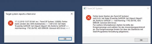

ich versuche seit Tagen ein Matlab Simulink Modell in TwinCat3 einzubauen. Habe alles nach Anleitung gemacht, jedoch erhalte ich einen Fehler.
Windows Ereginisanzeige : TwinCAT System Meldung: Quelle: TCOM Server; [..] Meldung: Task assignment to context 0 of "Object1 ([Modelname])" is not valid.
TwinCat :
Der ADS Fehler 1792 steht für DeviceError = 1792
Ich arbeite derzeit vollkommen ohne Hardware und habe die Beckhoff Software SPS auf meinem Rechner installiert.
Installierte Software :
TwinCat 3 XAE embedded in VS2013, TwinCat3 XAE embedded in VS2017 Enterprise ;

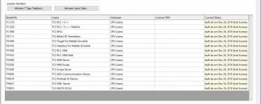

TE1400, TE1410,TE2000, TF3300
WinDDK7 Treiber, Testzertikat installiert + Windows Testmodus aktiviert.
Matlab R1080a
Das Erstellen und Kompilieren von Matlab Modul in TcCOM Module funktioniert ohne irgendwelche Fehler.
Versuche ich das Module einem neuen PLC Projekt hinzuzufügen erscheint der Fehler beim Klicken auf Steuerung Aktivieren, bzw bei Build Solution.
Habe sämtliche Software neuinstalliert, ohne Erfolg. Der Fehler erscheint egal ob ich in VS2013 oder VS2017 arbeite.
hoffe ihr könnt mir helfen,
beste Grüße aus Aachen
