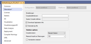

Ich stelle mich gerade etwas dämlich an.
Ich habe ein Projekt mit einer TE/TF2000 Visu. Ich denke das ursprüngliche Projekt war mal für eine lokale SPS. Ich habe jetzt eine CX5230 mit 3.1.4024.47 im Einsatz. Der TF2000 ist soweit auch konfiguriert und lizensiert, ich habe auch eine Verbindung hinzugefügt und konnte das HMI-Projekt auch übertragen.
Mein Problem ist jetzt, dass die gemappten Symbole die TMC nutzen ich ich nicht auf eine SPS umschalten kann, weil der Menüeintrag "Switch Mapping to PLC" ausgegraut ist.
Im Knoten ADS habe ich eine Verbindung zur CX hinzugefügt, aber wenn ich auf Diagnostics gehe, zeigt er mir an, dass der Zielport nicht gefunden wird.
Hier noch ein paar Screenshots.
Nachtrag: Ich bin etwas weiter. Ich habe die Konfiguration IST_Remote gelöscht und unter default die Runtime gelöscht und neu angelegt. Jetzt bekomme ich eine Verbindung, aber leider die Meldung, dass keine Symbolinformationen vorhanden sein.
