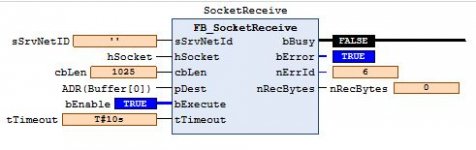

für ein Projekt muss ich eine Steuerung (CX-9020) per TCP kontrollieren, also Werte hin und her tauschen. Auf der anderen Seite ist ein Windows-10-Computer mit TC3.
Die TCP-Verbindung möchte ich zwischen TC3 und Python 3 herstellen, daher habe ich testweise Skripte und Python auf demselben Rechner wie TC3 installiert.
Also kann ich beiderseits die lokale IP wählen und eine Verbindung sollte möglich sein.
Die Python-Software ist hier:
https://github.com/scud3r1a/python-twincat-tcp
Ich kann Python als Server und Client nutzen.
TwinCat braucht auf der anderen Seite verschiedene Blöcke aus der Bibliothek TcpIp.Lib: https://infosys.beckhoff.com/englis...r/html/TcPlcLibTcpIp_FB_SocketConnect.htm&id=.
Im Zuge dessen kam mehrfach folgendes Produkt vor:
https://www.beckhoff.com/german.asp?twincat/tf6311.htm
Worum handelt es sich bei diesem TF...? Ist das eine Software? Falls ja, wie sehe ich, dass sie korrekt installiert ist? Ist ansonsten die Herangehensweise korrekt?
Danke,
Kutsubato
