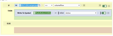

Also ich hab hier auch keine wirklich bessere Lösung. Bei mir ist es normalerweise so, dass ich in der SPS einen Enum habe, der mir dann den Zustand der Radio Buttons beschreibt.
Und in jedem Radio-Button muss man dann bei ".onAttached" den Startwert setzen. z. B. So:
Und bei ".onRadioStateChanged" macht man fast exakt das gleiche, nur umgedreht:
Führt dann zwar beim initialisieren dazu, dass der aktive Radio button seinen Status noch mal auf die SPS schreibt, aber das macht nix.

Das Initialisieren ist innerhalb der Usercontrols etwas schwieriger. Wenn du den State des Radiobuttons bei ".onAttached" setzen willst, dann kann es sein, dass das Binding noch gar nicht hergestellt wurde. Die oben stehende Abfrage "If ControlMode == volumeFlow" (ControlMode wäre in dem Fall natürlich nicht die (blaue) Globale Variable, sondern ein (gelber) Parameter) würde also fehlschlagen, da ControlMode noch gar nicht da ist. Hier behelfe ich mir immer damit, dass ich die Aktion mit ControlMode trigger. Also so:

Der Vorschlag mit dem .OnAttached macht genau das was ich möchte, nochmals vielen Dank für den Tipp. Jetzt ist der entsprechende Radio Button beim Öffnen der Visu aktiv.
