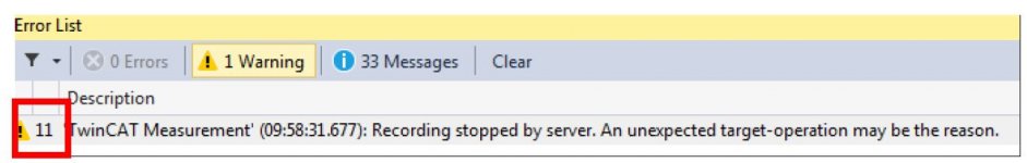

ich verwende auf unserem Entwicklungsrechner (Windows 7 PC mit TC 3.1.4022.22) das Beckhoff Tc Scope in Visual Studio um auf einem entfernen CX5130 die Daten aufzuzeichnen. Seit kurzem bricht das Scope immer wieder mit der Meldung
Alarm:’TwinCAT Measurement’: Recording stopped by server. An unexpected target
operation may be the reason.
ab. Ich kann es zwar dann wieder starten, das ganze ist aber doch nervig.
Hat einer eine Idee wo das Problem liegen könnte?
Danke für Eure Hilfe.

Du müsstest das Log aktivieren und dann hineinschauen.
Mein persönlicher Ansatz wäre pragmatischer:
Lade dir das aktuelle "Measurement" in der Update Variante herunter. 4022.22 ist schon knapp 3 Jahre alt und insofern sehe ich gute Chancen das es mit einer neueren Version behoben ist.
