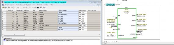

Versuche ich nämlich ein Telegramm mithilfe von der zugehörigen Merkerbits zu schicken, rührt sich rein gar nichts. Das einzige was sich "bewegt" ist der Taktmerker --> ich habe ein Screenshot meiner VAT angefügt

Ich hab mal die komplette Live-Ansicht vom DB65 angefügt...
Hoffentlich hilft das weiter...
Edit: Mit dem Tool "Hercules SETUP Utility" kann ich mich per TCP auf den Port der Kamera verbinden. Sobald ich mit "Disconnect" die Verbindung beende, reagiert endlich meine eingestellte Netzwerkmeldung auf der Kamera und die Aufnahme beginnt.
Ich scheitere jedoch immer noch am "Telegram" verschicken an der S7... :sb2:
Naja, mit der Momentaufnahme lässt sich nicht viel anfangen. Interessant ist, wass passiert, wenn du die Verbindung aufbauen willst. Wird Done zurück gemeldet? Welcher Status wird zurückgegeben? Wird ein Error ausgegeben? Wenn ich mich richtig erinnere, müsste das Programmbeispiel von Siemens den Fehler sogar speichern.
