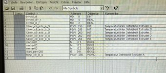

Guten Tag
Ich möchte mit Hilfe von Thermoelenten (Fe-CuNi) Temperaturen auf einem HMI MP 277 10“ darstellen.
Die Thermoelemente gehen auf eine externe Vergleichsstelle.
Mit der Hilfe von Foren-Mitgliedern habe ich das Eingangssignal von einer 16 Bit auf eine 32 Bit Ganzzahl und diese in eine Gleitpunktzahl gewandelt. Diese dann noch durch 10 dividiert.
Im Online-Modus sieht man allerdings dass das nicht so ganzt funktioniert. Ich möchte wissen was ich falsch gemacht habe. Ich leider nicht gerade erfahren was Analogwertverarbeitung geht.
LG Julian

Guten Morgen,
Du hast eine Überschneidung der Adressbereiche. Die beiden Merker M0.1 und M0.2 liegen im MD0.
Entweder du rangierst das Dword in einen DB oder du änderst die Adresse z.B. auf MD20 oder MD100, wenn diese Bereiche als Merker noch unbenutzt sind.

Zusatz:
Was auch nicht passt sind deine Adressbereiche für die beiden Real.
Ein Real, sowie ein Dword/Dint haben 4 Byte = 32bit.
Also musst du mit deinen Adressen auch um 4 Byte erhöhen für die nächste Adresse.
Also MD20->MD24->MD28
Moin Julian
- Deine Variablen haben Adressüberlappungen und beeinflussen/überschreiben sich dadurch gegenseitig: MD0 und MD2 haben MB2 und MB3 gemeinsam. M0.1..M0.3 liegen im MD0
- Für die Zwischenergebnisse der einzelnen Schritte der Berechnung verwendet man üblicherweise TEMP-Variablen, damit man nicht so viele globale Variablen braucht.
- die Skalierung von Sensoren führt man immer aus. EN der FUP-Boxen läßt man unbeschaltet.
Temperatur_Extr_A : MD8 : REAL : [°C] Temperatur Getriebeöl Extruder A
TEMP:
temp_Dint : DINT
temp_Real : REAL
Deine FUP-Anweisungen müssten z.B. etwa so aussehen:
    PEW256--| I_DI |-#temp_Dint
#temp_Dint--| DI_R |-#temp_Real
#temp_Real--| DIV_R |-"Temperatur_Extr_A"
      10.0--|       |
Für die Skalierung könntest auch den fertigen FC "SCALE_T" von Deinem ersten Thread nehmen.

Es hat funktioniert, vielen vielen Dank 👍🏻👍🏻
