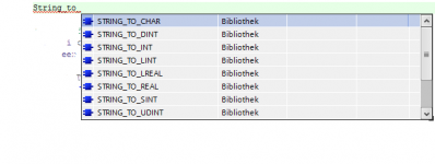

Hab ein KTP900F, die Zahl exsistiert als ObjectName und soll dann praktisch als DB Nr übernommen werden
Also, es wird für jedes BM eine Taste eingefügt, welche in "Verschiedenes" den Objekt Namen erhält, dieser ist der DB mit welchem ich kommunizieren will und mit dieser
Nummer wird auch aus einer Textliste die BM Bezeichnung ausgelesen und als Tastenbezeichnung angezeigt.
Durch klicken wird dann mittels eines Skripts die Daten geholt. BM Detailbild.

Wir arbeiten noch mit Simatic S7 V5.5 da ist der optimierte Zugriff noch nicht gegeben
Habe mitlerweile die Funktion gefunden (CInt), ich hatte einen anderen Fehler im Skript und war der Annahme es liegt an der
Wandlung der Text nach int Funktion.
