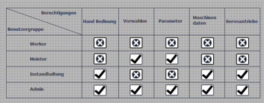

Die Benutzerverwaltung "Berechtigungen" eines Comfort Panels soll variabel durch den Admin bestimmt werden.
Konkret soll die so aussehen, dass in einer Tabelle in der ersten Spalte dei Benutzer Gruppe steht und in der ersten Zeile die Berechtigungen. Der Admin kann nur durch setzen eines Auswahlhakens festlegen welche Benutzer Gruppe auf welche Daten zugriff hat.
Auf die schnelle sollte das in etwa so aussehen:
Kann mir jemand helfen wie das funktionieren könnte??
Vielen Dank schon mal vorab!
Die Benutzer Anzeige kenne ich, hier kann der Admin aber lediglich Gruppen dem Benutzer zu weißen.
Allerdings sind diese dann schon vor angelegt. (Eine Gruppe besteht dann z.B. aus Vorwahlen und Parameter wie beim Meister)
Mein Ziel ist es diese Gruppen Variabel zu gestalten, sodass dies vom Admin selbst organisiert werden kann.

Prinzipiell wird man in WinCC Comfort/Advanced nicht die Berechtigungen einer Benutzergruppe zur Laufzeit ändern können (oder wurde das bei V16/V17/V18 eingeführt?). Dafür müsste man sich eine Berechtigungsverwaltung unabhängig/abseits von den in WinCC Comfort/Advanced vorgesehenen Benutzergruppen vollständig selber programmieren, inklusive eigener Logins.
Das Einzige, was ich mir mit der vorhandenen Benutzer- und Berechtigungsverwaltung vorstellen kann, wäre: für z.B. max 6 verschiedene Berechtigungen + Berechtigung "Verwalten" etwa 65 Benutzergruppen mit den möglichen Berechtigungs-Kombinationen anlegen, und ein Admin stuft dann die Benutzer in die passende Benutzergruppe ein. (Gehen überhaupt mehr als 50 Benutzergruppen?)

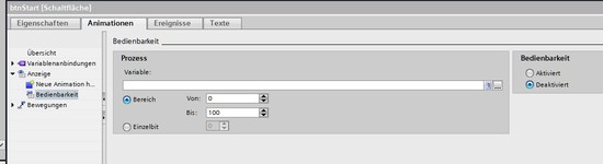

Wenn man nicht die "Security"-Funktion der Bedienelemente, sondern die "dynamische Bedienbarkeit" nutzt, könnte es funktionieren?
Die Benutzergruppe Auslesen und in die SPS schreiben über Aufgabenplaner.
In der SPS für jede Kombination von Benutzergruppe und Funktion ein Bit anlegen. Die können dann über eine Tabelle wie im OP im HMI gesetzt werden.
Für jede Funktion eine Hilfsvariable die bei relevanten Bedienelementen die Bedienbarkeit steuert.

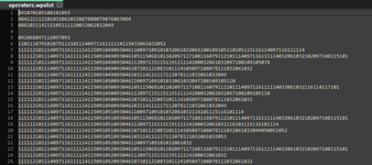

So, wie versprochen hier ein paar Infos zu meiner (fast ausschließlich HMI-gestützten) Bedienerverwaltung.
Zuerst ein paar Screenshots:
Die Programmlogik steckt größtenteils in den folgenden Scripten:
Da die meisten Schaltflächen bei mir Scripte triggern, konnte ich die Prüfung der Ausführungsberechtigung einfach so umsetzen:
Als Alternative könnte man natürlich auch die Schaltflächen-Animation "Bedienbarkeit" mit Hilfsvariablen verwenden:
Ich fand/finde es aber unschön, wenn man als Bediener eine Schaltfläche betätigt, und nichts tut sich ...
Achso: Die Daten von einem/unserem Schlüsselsystem (Euchner) erhalte ich von der SPS:
Die Bedienerverwaltung stützt sich hier in erster Linie auf die eingebrannte Seriennummer des jeweiligen Schlüssels ab, der Schlüssel muss nicht bespielt werden.
Als Speicherort für die Bedienerverwaltung dienen Textdateien, deren Inhalt ich leicht verschlüsselt habe:
So, das sollte erst einmal reichen ;)
