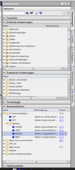

I-Device wäre hier das Stichwort, ansonsten werden für getrennte Netze PN/PN Koppler eingesetzt.. evtl wäre das aber auch eine Möglichkeit für euch Anhang anzeigen 79853
Das geht natürlich auch. PUT/GET wäre der Klassiker, allerdings eher unter "veraltet" einzuordnen.
BSEND/BRCV erfordern auf beiden Teilnehmerseiten eine entsprechende Programmierung.
Und ansonsten kannst du dich unter "Kommunikation" in den Anweisungen austoben ¯\_(ツ)_/¯
Datenaustausch per IPoAC empfehle ich aber aus performance Gründen eher nicht.
Yes, dann kannst du die Schnittstelle parametrieren und als Gsdml exportieren und wieder importieren. Datenaustausch findet über E/A Bereiche statt. Musst dann eben noch die Schnittstellen programmieren/projektieren und einen Handshake/Watchdog welcher die Verbindung überwacht und die fallback Mechanismen dafür dann.
Put/Get sind veraltet und funktioniert nur mit nicht-optimierten Datenbausteinen. Die Zugriffe erfolgen auch direkt ohne Diagnosemöglichkeit. Auch im Hinblick auf Firmware Upgrades und das generelle Thema um Cybersecurity und sichere Kommunikation, sollte Put/Get nicht verwendet werden
Muss er nur machen, wenn die andere SPS in einem anderen Projekt rumlungern würde.
Hier hat er ja alle SPSen in einem Proekt, kann die I/O-Controller also direkt verknüpfen.
