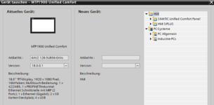

Hallo DOD666,
bei der Installation habe ich folgende Dateien verwendet:
Im Projekt verwende ich Unified Comfort Panels.
Ich stimme Ihnen zu, im Bereich "Dynamische Widgets" gibt es Elemente als SVG-Datei, die man nur im 3D-Modus darstellen kann. Bei diesen Elementen gibt es die Möglichkeiten, die Farbe in allen möglichen Bereichen zu ändern, was natürlich nicht schwierig ist. In meinem Projekt benötige ich 2D-Symbole, die ich im Bereich "Grafiken" habe und bei denen fast keine Parameter eingestellt werden können.
Wenn ich "Füllstand" auf 100 setze und "Fullstand-anzeigen" aktiviere, wird der Grafik einfach verschwinden. Sobald ich noch "Hintegrund-Füllmuster" von Transparent auf Massiv ändere, ändert sich nur die Hintergrundfarbe.
Mit freundlichen Grüßen

Du solltest doch wissen, welche Runtime bzw. welches Gerät ( Advanced, Unified, MTP700, TP700....... ) du angelegt hast. Mach doch bitte mal einen Screenshot von deinem TIA Projekt, auf dem man den Projektbaum sieht.
EDIT:
OK, du hast die Bilder ergänzt. Es ist also ein Unified Gerät. Dann gilt:
Und bei Unified gibt es kein Element Symbolbibliothek.
