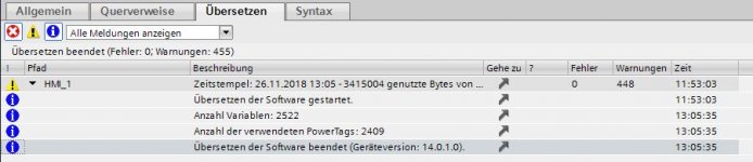

ich habe in letzte Zeit immer öfter das Problem, dass das Übersetzen meines HMI im TIA Portal V14 sehr lange dauert.
Normalerweise dauert das Übersetzen (auch beim Simulation starten) weniger als 10 Sekunden - also die Rechenleistung ist vorhanden. Dann aber auf einmal über eine Stunde - ohne, dass ich irgendwelche riesen Änderungen vorgenommen habe. (Siehe Bild)
Hatte jemand schonmal ein ähnliches Problem oder kann mit evtl einen Grund für dieses Verhalten sagen? :confused:
Bei der Übersetzten HMI handelt es sich um ein TP700 Comfort.
Mfg.
Na da machst Du aber garantiert kein "Gesamtübersetzen"? Das ist aber zwingend zu empfehlen, weil bei "Änderungsübersetzen" sehr sehr oft irgendwas nicht funktioniert. Bis hin zu falsch funktionierenden Buttons die dann ein ganz anderes Maschinenteil einschalten...
Bei meinen relativ großen TP1200 TP1500 dauert das "Gesamtübersetzen" in der Regel um die 20min.
Gruß.
Kann ich nur bestätigen ( kennt man ja noch von WinCC flex ). Ich nutze diese Funktion nie.
Habe ich auch nur einmal genutzt und dann nie wieder, ich kann den Sinn der Funktion
nicht erkennen, da sie nicht Funktioniert. Besser währe das man den Reiter entfernt oder
einen Hinweis im Handbuch gibt, diese nicht zu benutzen.
