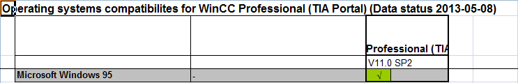

Ich habe den Compatibility-Tool verwendet um zu sehen welche Software erlaubt sind.

Aber das ist auch eine kleine Überraschung.
Wenn man TIA WinCC Professional verwenden will, muss man eine echt alte Windows finden:
Oder da ist ein kleinen Witzbold am spiel beim Siemens.
