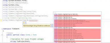

versuche mich gerade an TIA Openness. Im Openness Handbuch, Seite 223 Beispiel "Programmcode: Mit der Methode GetPlugLocations auf die Steckorte zugreifen"
IHardwareObject hardwareObject = ...;
IList<PlugLocation> result = hardwareObject.GetPlugLocations();
foreach (PlugLocation item in result)
Console.WriteLine("{0} - {1}", item.PositionNumber, item.Label);
Siemens .dll sind als Verweis hinzugefügt.
Die rot markierten Stellen kennt mein Visual Studio nicht, mir fehlt scheinbar eine using Einbindung? Habe die von Siemens empfohlenen Namespaces eingebunden (PDF Seite 40). Welchen Namespace brauche ich für PlugLocation?
Mir werden die Namespaces (PDF Seite 40):
using Siemens.Engineering.CAx;
using Siemens.Engineering.HW.Extension;
als nicht vorhanden angezeigt (Fehler). Liegt es vielleicht daran?
Grüße und vielen Dank!
using Siemens.Engineering.HW.Extensions;

habs eben auch rausgefunden. Danke!
Habe mit dem Manual "Automatisierung von Projekten mit Skripten" für V14 Upd 1 gearbeitet :ROFLMAO: ...mittlerweile gibt es aber auch eines für V15. Trotz alledem steht es immernoch falsch im Handbuch, habe aber durch Zufall eben den Verweis gefunden

Funktioniert jetzt ! Aber
bleibt fehlerhaft.
Nachtrag:
using Siemens.Engineering.CAx (falsch) -> using Siemens.Engineering.Cax; (richtig);)
Tipp vom Support: richtige Syntax eingeben (z.B. "CaxProvider", wird dann als "fehlerhaft" angezeigt, rechtsklick darauf ->Glühbirne -> Visual Studio selbst nach dem using suchen lassen, funktioniert wunderbar !
