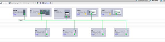

ich habe bei einen TIA V18 Projekt beim Übersetzen die Fehlermeldung das für IO-Device keine Aktualisierungszeit ermittelt werden konnte.
Die betroffenen IO-Device sind (siehe Bild):
1xScalance XB208 (6GK5 208-0BA00-2AB2) Firmware 4.4
4x ET 200 Eco (6ES7 147-6BG00-0AB0) Firmware 7.0
Meine Konfigurierte Hardware ist (siehe Bild):
1xSIMATIC ET200 mit CPU 1512SP F-1 PN (6ES7 512-1SK01-0AB0)
1x TP700 Comfort
2x KEBA-Motorcontroller des Types D3-DA 330/-03xx-3xxx-xxxx Konfiguriert als Taktsyncron mit Telegramm 102+ 12Byte Profisafe in/out
Kann es sein das die Projektierte CPU zu schwach ist?

meine Topologie sah zuvor so aus
aus der beschreibung habe ich entnommen das zwischen SyncMaster und Sync Slave eine verbindung sein soll da das ja die CPU ist und der Scalance dazwischen ist habe ich die Topologie wie folgt geändert:
nun sind diese Fehlermeldungen mit der aktualisierungszeit berechnung weg

ok mit anpassung des sendetakts auf 2ms bei der CPU konnte ich auch die letzten fehler bei der übersetzung beheben. Nun wird es auch fehlerfrei übersetzt
