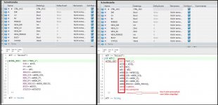

Der SCL-Compiler hat auch noch einen Bug (V11 SP2 Upd4).
Der Zugriff auf die Peripherieadressen erfolgt bei TIA in SCL eigentlich mit der Ergänzung um ":p".
Bei absoluter Adressierung funktioniert das auch, nur bei indirekter Adressierung wird nicht auf die Peripherie sondern trotzdem auf das Prozessabbild zugegriffen. Das ":p" wird anscheinend irgnoriert.
Beispiel:
#addr := 600;
#val := IW(#addr):P;
#val := IW(610):P;
#val := "VarIW620";
#val := "VarIW622":P;
Ergebnis in AWL:
      SET
      SAVE
      =     L      4.0
      L     600
      T     #TEMP1
[COLOR="#FF0000"]      L     EW   600
      T     #TEMP0
      L     EW   610
      T     #TEMP0[/COLOR]
      L     EW   620
      T     #TEMP0
      L     PEW  622
      T     #TEMP0
      CLR
      U     L      4.0
      SAVE
