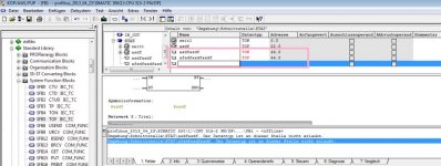

richtig.Wenn ich Deinen Screenshot richtig verstehe willst Du die SFBs multiinstanzen.
Beim 1. mal noch nicht und ich hab ihn halt aus der Bibliothek geholt. Ist doch jetzt nicht wirklich schlimm den aus der Bibliothek zu holen.Da braucht man den SFB nicht aus der Bibliothek zu holen, weil im Projekt ist er ja schon drin.
Ich hab es halt anders gemacht. Per Drag & Drop aus der Bibliothek geholt und dann per "rechte Maustaste" -den Aufruf in einen Multiinstanz-Aufruf geändert.Also zuerst die Multis in der Variablendeklaration definieren, wie beschrieben, speichern und dann aus dem Multiinstanzorder ins Programm ziehen.
Das funktioniert natürlich. Aber eben nicht, wenn ich dummerweise den SFB ein 2. mal aus der Bibliothek raus hole.Aber wieso nicht einfach die Schnittstelle händisch deklarieren.
Also timer1 von hand schreiben als Datentyp TON (bzw SFB4/5 wenn noch nicht im Projekt vorhanden) oder TOF angeben.
Und im FUP dann einfach bei den drei Fragezeichen einer Leerbox #timer1
Das kann gut sein, spielt aber jetzt keine Rolle.Ich glaube da bist du sogar schneller als per Drag und Drop.
Leider nicht, wenn ich den SFB ein 2. mal aus der Bibliothek hole.Das funktioniert
Das ist ja genau das, was ich nicht verstehe. Wenn ich aus Versehen den SFB ein 2. mal aus der Bibliothek hole, geht der Typ defekt bzw. jedes mal wenn ich den Typ ein weiteres mal, ob händisch oder nicht, eintrage, ist dieser Rot und es wird gesagt, dass der Typ an dieser Stelle nicht erlaubt sei.
