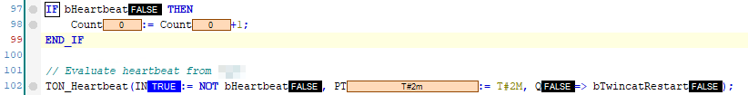

Ich hab jetzt mal den Zähler genommen und quick and dirty einen Workaround daraus gestrickt:
IF xHeartbeat THEN
    iCount:= 1;
END_IF
// Evaluate heartbeat from nope
IF iCount <> 0 THEN
    TON_Heartbeat(IN:= NOT xHeartbeat, PT:= T#2M, Q=> xTwincatRestart);
END_IF;
Das Bit wird im statischen Bereich mit false initialisiert:
VAR_STAT
    xHeartbeat        : BOOL := FALSE;
Der TON ist auch im statischen Bereich
Wieso reagiert mein TON auf ein nicht vorhandenes rising edge Signal?

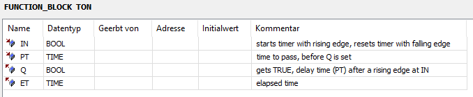

In der Library steht aber etwas von rising edge?

Mir geht es eigentlich nur um dieses Phänomen beim Neustart, wenn die Variable noch nicht ein einziges mal True war (Count = 0).
Der Timer, egal welcher muss mit xHeartbeat = FALSE abgefragt werden.
xHeartbeat wird TRUE gesetzt wenn ich über Mqtt das Topic abfrage. Davor wird es aber noch mal im Code auf FALSE gesetzt
xHeartbeat wird auch mit = FALSE intialisiert.

Etwas später im FB_MAIN (damit kann ich verhindern aktuell, dass direkt beim Hochlauf der Timer schon aktiv ist):
IF xHeartbeat THEN
    iCount:= 1;
END_IF
IF iCount <> 0 THEN
END_IF;

Die Beschreibung ist etwas missverständlich stimmt aber im Grunde. Bei einer steigenden Flanke an IN wird der Timer gestartet und bei einer fallenden gestoppt. Sobald Du IN auf FALSE setzt und er vorher auf TRUE war, hast Du eine fallende Flanke.
Auch Dein geschildertes Phänomen ist keins, wenn man darüber nachdenkt. Woher soll der TON FB beim ersten Durchlauf wissen, welchen Zustand er vorher hatte? Das geht nicht, daher geht er davon aus, dass vorher der Eingang FALSE war und schon hast Du, wenn IN beim ersten Aufruf TRUE ist eine steigende Flanke.
