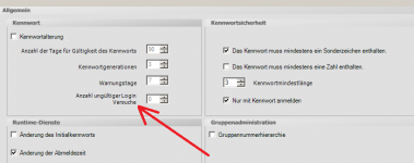

Wir haben jetzt zum wiederholten male das Problem, das bei einem neuen TP1200 unter TIA-V14 (aktuellste Version) programmiert, einer oder mehrere Benutzer ihre "Rechte" verlieren...
Es gibt nur 4 Benutzer: Bediener/"Chef"/Admin/Hersteller
Bediener darf halt nur paar Knöpfchen drücken, "Chef"/Admin/Hersteller dürfen alles, dann erscheinen auch Button die vorher nicht sichtbar waren...
Jetzt ist es schon mehrfach passiert, das man zwar als "Chef" angemeldet war, aber keine zus.Button mehr sehen konnte und auch nichts mehr drücken durfte wofür man "mindestens" Bediener sein musste... Dann mit Admin eingeloggt, geht wieder alles.
Jedoch hat tagelang niemand etwas per TIA mit dem HMI gemacht, und es passiert von einem auf den anderen Moment...
Bisher half dann, das ganze HMI einmal neu zu laden, inkl. der Benutzerverwaltung. Was natürlich keine Dauerlösung ist ;)
Ist komischerweise auch nur 1 HMI, bei dem dieser Fehler bisher aufgetreten ist...
Jemand eine Idee, außer mit Fehlerbeschreibung zu BigS einschicken?

Du könntest deaktivieren daß Benutzer nach X falschen Passwort-Eingaben gesperrt werden (oder die Anzahl X sehr hoch einstellen). Einige Bediener geben nur stur ihr Passwort ein und bemerken einfach nicht, daß das Benutzername-Feld schon mit dem Benutzername des vorher angemeldeten Benutzers ausgefüllt ist, und dann wird dieser andere Benutzer gesperrt.

Oder habt ihr evtl. die Kennwortalterung aktiv ( Kennwort ungültig nach x Tagen )?
Bei TIA WinCC-Advanced (Panel und PC-Runtime) gibt es eine Einstellung in den "Runtime-Einstellungen" den Punkt "Login nur mit Kennwort möglich".
Damit wird der Benutzer nicht mehr abgefragt und vom Kennwort auf den Benutzer geschlossen.

So, des Rätsels Lösung war natürlich die 3-Passwort-Sperre... In meiner letzten Version die ich zu der Anlage bekommen hatte, war das Häkchen raus. Aber scheinbar hat sich unser Hersteller intern nicht 100%ig mit seinen Versionen abgestimmt und es war auf dem Panel natürlich noch aktiv...
Hab dann in der jetzt aktuellen Version, bei der sie den Haken entfernt haben, auch gleich zusätzlich noch eine Benutzerverwaltung projektiert, damit man hoffentlich irgendwann wenn die den warum auch immer, doch wieder setzen in der x-ten kommenden Version, gleich "rückkorrigieren" kann ohne alles erst neu laden zu müssen :D
