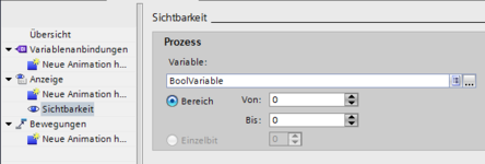

an einer 1512C hängt ein TP2200 Comfort und ein KTP1200 Basic. Software ist TIA 15.1 und WinCC Advanced 15.1 Update 6.
Beide Panels greifen auf die gleichen Variablen zu
Jetzt habe ich folgendes Festgestellt:
Ich habe Anzeigen auf den Panels die nicht sichtbar sein sollen. Das ganze mache ich über die Variable Alwaysfalls (bool).
Am TP2200 stelle ich unter ->Anzeige->Sichtbarkeit->sichtbar ein, damit die Anzeigen nicht dargestellt werden.
Am KTP 1200 muss ich das ganze auf unsichtabr stellen.
Gibt es dafür eine Erklärung?
Dann habe ich noch folgendes Problem.
Ich zeige Messewerte als Anzeige (Ausgabefeld) an. Die hinterlegte Variable für die Anzeige ist mit Berreichen für Ober- und Untergrenze projektiert.
Gibt es eine möglichkeit die Ober- und Untergrenze an eine Bedinung zu knüpfen?
Ich habe das im Moment über Anzeige->Gestaltung gelöst, was aber beim TP2200 nur halb funktioniert (auf dem einen Bild wird es richtig angezeigt auf dem anderen nicht. Wechselt man das Bild, wird es jetzt auf dem zuvor falsch anzgezeigten Bild, richtig angezeigt) und auf dem KTP1200 funktioniert das ganze gar nicht.
