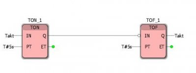

Trigger/Taktgeber

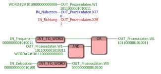

Da sich der Motor dreht läuft anscheinend OUT1 und OUT2.
Dann musst du einfach weiterzählen. Also plus 16. Dann wären es X27 und X28.
Ja super, so funktionierts, danke... es funktioniert auch genau so wie ich gehofft hatte, dass es funktioniert.
Wenn IN-Richtung=0, dann ist OUT1 aktiv, bei mir dreht sich der Motor im Uhrzeigersinn, ist IN_Richtung=1, dann ist OUT2 aktiv, Motor dreht sich gegen Uhrzeigersinn.
Muss nur noch gucken, wie ich das mit dem Positionszähler hinbekomme, denn der dreht sich immer ca ne Minute, egal was ich bei Zielposition vorgebe.
Vielen Dank soweit Mobi

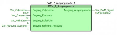

So, ich nochmal... das ganze sieht jetzt so aus:
Das Signal kommt, bis der Positionszähler den Wert der Zielposition hat, aber bei jedem start/stop fängt der Positionszähler von weiss der Geier welcher Position an zu zählen, nicht von der als letztes erreichten, warum, ne idee?

Lies doch mal die Eingangsworte ein und schau mal was Ready sagt und der Positionszähler.
Übriegens macht man das mit INT#20, BOOL#1 und BOOL#0 so nicht, wenn man Variablen einsetzt. Zum einen kannst du während der Laufzeit es nicht ändern. Wie z.B. die Zielposition. Du möchtest die bestimmt ändern im Debug-Modus.
Du kannst Anfangswerte festlegen bei der Variable. Entweder über das Variablenblatt oder über das Variablenfenster (F5).
Und wenn du eine Variable im Debug ändern willst, einfach doppelklicken auf die Variable. Und dann auf Überschreiben gehen.
ja ich hab das so probiert, weil ich die werte auch so nicht ändern kann während der laufzeit, warum auch immer... jedenfalls nicht die boolschen variablen, sprich Drehrichtung
Wenn du im Debug-Mode mit Doppelklick das Fenster öffnest, dann steht da TRUE und FALSE. Und da nur auswählen und Überschreiben.
