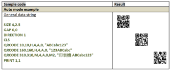

Hallo Zusammen,

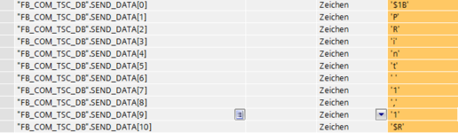

hab folgendes Problem, das der Drucker nicht auf die Druckbefehle Text, Qrcode reagiert. Die Kommunikation zum Drucker besteht. Kann auch einzelne Befehle wie Statusabfrage, Print schicken wo rauf der Drucker reagiert.
Der Befehl Print geht.
Der Befehl für QRCODE funktioniert nicht.
Hat jemand eine Idee was ich falsch mache.

Ohne den Drucker zu kennen: Was passiert, wenn Du den "Linefeed" weglässt? Am Ende benutzt Du den ja auch nicht.
Ansonsten würde ich üblicherweise Linefeed vor Return senden.
Edit: Wenn ich mir die chinesischen Zeichen im Beispiel ansehe, würde ich noch die Frage nach Unicode stellen.
Hast Du schon mal genau das Befehls-Beispiel ausprobiert?
Sendet Dein Programm auch alle Zeichen? Ist Dein SEND_DATA ein Array oder ein String? Ist ggf. im String-Header die richtige Stringlänge eingetragen?
Hast Du schon mal mit einem Terminal-Programm die Befehle an den Drucker gesendet?
