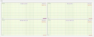

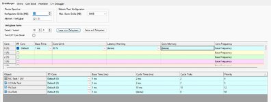

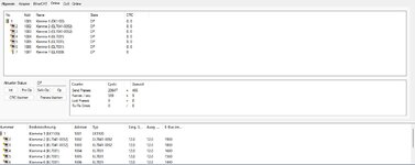

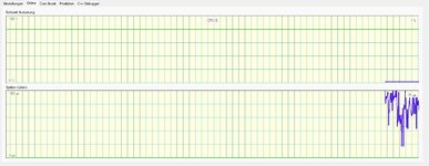

Vielen Dank für eure Rückmeldungen und Hinweise! Hier noch ein paar ergänzende Informationen zu meinem System:
  • CPU: Intel i7-1360P
  • Topologie: Alle Klemmen hängen direkt hinter der CPU – ich bin mir aber nicht ganz sicher, ob ich die entsprechende Frage korrekt verstanden habe.
  • CPU-Auslastung: durchgehend gering
  • Lost Frames: keine – der Zähler bleibt auf 0
  • Systemmeldungen: keine Warnungen, auch sonst nichts Auffälliges
  • Screenshots:
Screenshot 2025-05-26 110921.jpgScreenshot 2025-05-26 110759.jpgScreenshot 2025-05-26 110015.jpgScreenshot 2025-05-26 105952.jpgScreenshot 2025-05-26 105939.jpg

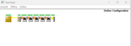

Mit Topologie war gemeint, wie der EtherCAT Bus bei Dir genau aufgebaut ist. @Cassandras Frage, ob die Klemmen direkt an der CPU hängen, bezieht sich (vermutlich) auf die CX CPUs von Beckhoff, wo im Gehäuse ein EtherCAT Master direkt mit einem "Buskoppler" verdrahtet ist und an dem dann die Klemmen hängen. Da dies aber unsichtbar im CX verborgen ist spricht man davon, dass die Klemmen direkt an der CPU angeschlossen sind.
Aufgrund Deiner Angaben vermute ich, dass Du einen regulären PC als SPS einsetzt und bei diesem einen Netzwerkanschluss als EtherCAT Master, an diesen dann einen Buskoppler (z.B. EK1100) und an diesem hängen dann die Klemmen.
Zeig doch hier bitte einmal die genaue EtherCAT Topologie auf.
Nachtrag: Habe aufgrund Deiner Screenshots gerade gesehen, dass Du wohl tatsächlich keinen Beckhoff-IPC einsetzt. Da wäre jetzt die Frage, welchen Chipsatz (Hersteller) Deine Netzwerkkarte hat?

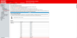

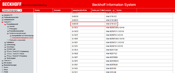

OK, laut dieser Liste sollte der Chipsatz unterstützt werden.

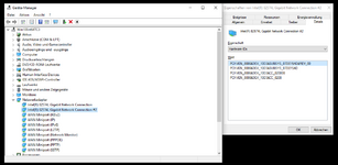

Du könntest zur Sicherheit im Gerätemanager mal die Karte auswählen und deren Eigenschaften öffnen, auf dem Reiter "Details" bei Eigenschaft "Hardware-IDs" auswählen und schauen, ob da "VEN_8086&DEV_1570" steht.
Hier mal als Beispiel die Eigenschaften einer Intel 82574L.

Ansonsten würde ich einen Core isolieren und die NC Task darauf laufen lassen.
Last not least: Was rennt noch parallel zur TwinCat Echtzeit was auf Treiberebene massive Resourcen benötigt (beliebt: Graphik-Rendering oder...).

Tatsächlich wird bei mir eine andere Hardware-ID angezeigt – ich werde den alternativen Treiber mal installieren und testen.
Sicher?
Ich hatte normal immer Beckhoff-Hardware, meine aber mich erinnern zu können, dass mir der Support einmal empfohlen hatte den Treiber zu installieren. Doppelt hält besser... ;)
Danke auf jeden Fall für den Hinweis, ich werde den Treiber also noch einmal neu installieren.
