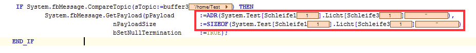

Ich möchte über Twincat 3 Variablen in MQTT publishen und subscriben.
Dafür möchte ich an einem FB von außen den Pfad angeben und die Anzahl der Arrays, worauf Subscribed werden soll.
also z.B. /home/Wohnzimmer/Thermostat[]
anzahl 5
Dann wird nacheinander Thermostat[1] .. [5] gelesen
Da das als String übergeben wird, ist das kein Problem.
Ich würde jetzt aber gern einen Speicherpfad angeben. z.B. Heizung.Thermostat[]
so dass autmatisch der Wert von /home/Wohnzimmer/Thermostat[1] in Heizung.Thermostat[1] und /home/Wohnzimmer/Thermostat[2] in Heizung.Thermostat[2] geschrieben wird.
also als Input vom FB
iPfad : STRING;
iSpeicherort : STRING;
iAnzahl :INT;
Die Zahlen in der Klammern können durch variablen ersetzt werden. Jedoch bekomme ich dann die Zuweisung des Wertes nicht in den am Eingang definierten Pfad geschrieben.
Wenn ich jetzt IM Baustein bei der Zuweisung Heizung.Thermostat[variable] angeb, funktioniert es natürlich, dann ist aber der Effekt vom FB dahin.
Vielleicht hast du ja einen anderen Lösungsweg für mich.
also im Endeffekt geht es um die Position, welche im Bild im Anhang rot markiert ist.
Dort wird die Variable angegeben, in welche die Nachricht aus dem Mqtt Topic geschrieben wird.
Jetzt würde ich gerne die Bezeichnungen variabel angeben.
Also um genauzusein:
"System.Test" und "Licht".
Hat mir hierzu jemand einen Tipp wie ich das machen könnte?

für solche Späße kannst du das ADS-Protokoll bemühen, da kannst du Variablen über einen solchen String ansprechen.
Kannst du mir da noch ein zwei tipps geben wie ich das ganze machen könnt. Hab mich durch etliche Dokus von Beckhoff durchquält aber eigentlich ist immer nur die Kommunitkation zwischen 2 Beckhoff Pcs beschrieben oder eine Kommunikation zwischen Beckhoff und einem anderen Objekt. Aber eigentlich brauch ich ja nur ein Baustein, welcher mir das ganze "aufsplittet". In Text und Typ oder?
Du bist auf einem Holzweg. Im Prinzip schreibst du einen Multiplexer FB. Per ADS-Protokoll ginge das sicher auch, nur warum kompliziert, wenn es auch einfach geht?

Ja, ADS ist eigentlich für Kommunikation zwischen zwei Teilnehmern ausgelegt, aber du kannst auch ganz einfach mit dem "lokalen" System reden, indem du die AMSNetID einfach leer läßt
