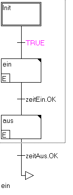

Hallo Harald,
also mein Hauptprogramm sieht so aus wie im Bild.
In der Eingangsaktion "ein" steht:
out1 := TRUE;
zeitEin(ZEIT:=t#1s);
In der "ein" Funktion steht:
zeitEin();
In der Eingangsaktion "aus" steht:
out1 := FALSE;
zeitAus(ZEIT:=t#1s)
In der "aus" Funktion steht:
zeitAus();
Also hier habe ich keine Funktion doppelt verwendet. Ich kann es mir auch irgendwie nicht damit erklären, denn die Startzeit von TP geht ja richtig weiter, aber es ist einfach alles zu schnell.

Hmm, mit Grafcet/Ablaufsprache bei Codesys kenne ich mich nicht wirklich aus. :(
Wenn ich Dein Bild und Deine Erklärung richtig verstanden habe, dann werden Deine Zeitgeber (zeitEin, zeitAus) nur in dem jeweiligen Schritt aufgerufen ... hmm ... bedingte Bearbeitung von Timern ist so eine Sache, da muß man höllisch aufpassen, daß die Timer richtig funktionieren. Ist aber hinzukriegen, wenn es nicht anders geht. :cool: Deshalb also die "komische" Programmierung des FB WARTEN, wenn man partout keinen Start- bzw. Reset-Eingang herausführen will ... (ich finde diesen Beispielcode aber sowas von an der Praxis vorbei!!! :roll:)
Ich nehme mal an, die "Eingangsaktion" eines Schrittes wird nur einmal beim Aktivieren des Schrittes aufgerufen. Dann werden die Timer jeweils nur im Aktivierungszyklus zweimal aufgerufen und die Zeit wird um einen Zyklus zu kurz - aber nicht um eine halbe Sekunde.
Jetzt wäre es interessant zu wissen, wie die TP-Bausteine intern funktionieren. Was passiert, wenn die lange nicht aufgerufen werden? Ich schätze, die Timer laufen intern trotzdem weiter und wenn sie in der Eingangsaktion vermeintlich neu gestartet werden, ist in Wahrheit schon eine halbe Sekunde abgelaufen. Das würde das merkwürdige Verhalten bei Dir erklären.
--> Ich schätze, Du MUSST in Deinem Programm in jedem sequentiellen Schritt immer die gleiche Instanz von WARTEN benutzen (PS: nicht in Parallelschritten!). Also nur eine WARTEN-Instanz, nicht zeitEin() und zeitAus(). Und den Aufruf der WARTEN-Instanz in den Eingangsaktionen weglassen. Am besten die ganze Eingangsaktion weglassen.
