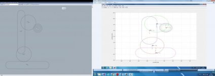

Das plottete Bild, was ich auf HMI-Seite erstellen muss, habe ich im Anhang beigefügt. Ich nehme an, für so eine Darstellung müsste ich zwei Geraden und ebenfalls zwei Halbkreise gebrauchen. Radius vom Kreis ist von dem Abstand von beiden Geraden voneinander abhängig, also ich habe dann nur zwei Parameter; Länge und Breite. Kann man auf der HMI-Seite eine Funktion schreiben, die die einzelnen Controllers zusammen verbindet?
Ich bin für jede einzelne Antwort aber auch einen Vorschlag dankbar. Für mich ist es an der Stelle wichtig, das im Anhang beigefügte Bild darzustellen und die einzelnen Parameter verändern zu können.

Nun habe ich endlich die gewünschte Visualisierung erstellt und zwar ohne einen Java Skript zu implementieren. Ich beschreibe hier, wie ich es gemacht habe, falls da jemand ein ähnliches Problem haben sollte.
Die Visualisierung, welche ich im Anhang beigefügt habe, konnte ich mit einfachen gefertigten Controllers erstellen, indem ich die Kurven der Rechtangle über Shape ->Radius X bzw. Y abrundete. Da hatte ich jedoch zwei Probleme und zwar die Koordinatenachse ist bei TwinCAT anders angelegt als in meinem Matlab-Projekt, an dem ich mich orientieren muss. Erstens können die negativen Achsen bei TwinCAT nicht visualisiert werden, soweit ich es verstanden habe. Zweitens zeigt die Y-Achse nach unten an, was in Matlab genau andersrum angelegt ist (nach oben). Deshalb habe ich meine Visualisierung erstmal auf positive X- und Y-Achse verschoben. Danach habe ich den gesamten Content durch Transformationseditor -> Rotation 180 Grad um X-Achse verdreht. Dadurch konnte ich die gewünschte Visualisierung bekommen.

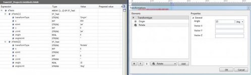

Beckhoff Support meinte, dass der Transformeditor wie MasterOhh meinte, erstmal im PLC-Programm erstellt werden soll, und zwar so
Ich bekomme hingegen keine Veränderung, wenn ich den Beckhoff HMI Controller mit dem Parameter verknüpfe also wenn ich genau die Werte im Transformationseditor manuell eingebe, kann ich die Verdrehung realisieren aber mit ner Verknüpfung geht das iwie nicht. Kann mir jemand sagen, wo der Fehler ist?

Hi, ich könnte mir vorstellen das es nur ein falsch geschriebenes Attribute ist, im Endeffekt ist es nachher nur CSS und das kannst du dir in den Chrome Dev Tools anschauen.
Also einfach einen Handeingabe mit einer Verknüpfung vergleichen, ist bestimmt nur ne Kleinigkeit.
leider kenne ich mich nicht mit CSS/HTML oder JavaScript aus und habe den Chrome Dev Tools auch noch nich benutzt. Deshalb komme ich gerade auf der DevTools-Seite nicht voran.
Kannst du mir paar Tipps geben, wie/wo ich die Attribute schreiben und womit ich diese vergleichen soll.
Danke
Also erstmal in der Live View oben in der Symbolleiste die zwei Zahnräder anklicken -> in den Dev Tools oben links das Symbol neben "Elements" klicken dann kannst du in der Live View dein Element auswählen, ist einfacher wenn du eine umfangreiche Seite hast.
Aber ein Control besteht normal aus mehreren Elemente wie du im HTML Code sehen wirst, du musst das div mit der id welches dein vergebene Namen hat selektieren.
Und rechts siehst du die Styles und oben eben element.style { }
Eine transformation sieht dann so etwa aus: transform: translate3d(10px, 20px, 0px) rotate(90deg);
Wenn die Zeile durchgestrichen ist wird ein Fehler drin sein.
