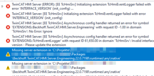

Es startet mir auch kein Server (musste ich diesen letztes Mal selber noch zusätzlich installieren? Weiss gar nicht mehr...)
Es kommen mir schon Warnungen und Fehler, wenn ich übersetze:

Das wird auch nicht gehen. Du nutzt TC3.4024 und da kann maximal die 1.12 eingesetzt werden, alle höheren Versionen benötigen TC3.4026 und darum erhältst Du die Fehlermeldung.

Den Server musst Du nicht extra installieren, wenn alles (Entwicklung und Nutzung) auf einem Rechner laufen soll, ansonsten musst Du auf dem Zielsystem die TF2000 installieren.
Zunächst musst Du dem Server ein Admin Kennwort vergeben, siehe hier. Ansonsten empfehle ich einen Blick ins Handbuch.
