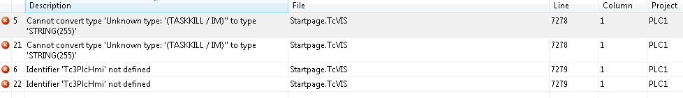

bei mir funktioniert es nicht, es kommt folgende Fehlermeldung.
Eingegeben habe ich es aber eigentlich richtig.
Hast du vielleicht eine Idee wo der Fehler liegt Hack?
Hallo bone666,
unter Parameter musst Du in '' schreiben, quasi 'TASKKILL /IM' und 'Tc3PlcHmi.exe'. Dann sollte es funktioniert sein.
