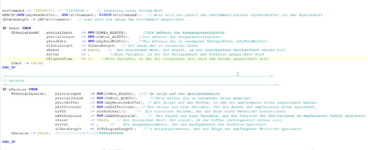

ich habe ein Projekt, und zwar ich muss die Waage Mttler-Toledo über die Karte EL6002 durch den Anschluss RS232 verbinden und die Schnittstelle mit der SPS-Einheit finden. Das hat geklappt, jedoch bekomme ich das Gewicht als Dezimalwert zurück. Kann mir jemand damit helfen, ich soll den wer von Dez zu ASCII umwandeln.
Der wert ist in 22 Buffer gespeichert.
Im Anhang sind Bilder von der Rückgabe und der Code.
Also Du mußt den eigentlichen Wert aus 22 Einzelwerten zusammenbauen? --> Wie sollen die denn den Endwert bilden?
Oder Du suchst nur eine Funktion, um einen Wert (z.B. Data In 0) in einen String umzuwandeln? --> USINT_TO_STRING mal probiert?
Deine BeispielDaten sind leider nicht sehr "ergiebig".

Die Daten die du mit der I/O Klemme austauschst haben erst mal gar nichts mit deiner Kommunikation zu tun (erst mal). Das sind die Daten die in die Datenstruktur für die Kommunikation mit dem Beckhoff-System und der Klemme liegen. Die Daten der RS-232 werden zwar in der Klemme gelesen, müssen dann aber in den EtherCAT gepackt werden und in die Steuerung kommen. Und umgekehrt natürlich auch. Dafür gibt es eine Zwischenschicht und das sind dann eben die Variablen die du uns in deinem Ausschnitt gezeigt hast. Darum sind die Variablen die du uns hier gezeigt hast, allen Spekulationen zum trotz auch nicht aussagekräftig.
TF6340 | TwinCAT 3 Serial Communication
Interessanter währe was in dem Datenbereich der bei dir hinter dem Zeiger auf "abyReceiveBuffer" steht. Normalerweise liefern solche Wagen immer einen String als Antwort auf ein Telegramm das ebenfalls aus einem String besteht. Liegt bei dir im "strCommand" und wird in den "abysendBuffer" rüberkopiert.
