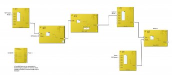

Leider gibt es kein XOR oder keine Flankenabfrage im TwinSAFE bei Beckhoff.
Ich habe nun eine Lösung gefunden.
Für die es Interessiert hier meine Lösung zu 1 Eingang / 1 Ausgang
1. Taster drücken = Relai AN
2. Taster lange gedrückt halten also durchdrücken Taster = Relai bleibt AN
3. Taster loslassen = Relai AN
4. Taster wieder drücken =Relai AUS
