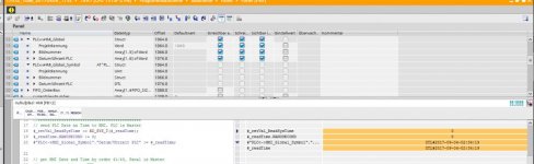

TIA Uhrzeit stellen PLC ist Master Fehlercode 87,1
jok3r
370
8
leider ist dieser Code in der Doku die ich gefunden habe nicht aufgelistet.
Ich bekomme am Panel " Datum Uhrzeit konnte nicht gestellt werden,Fehlercode 87,1" angezeigt
Der Bereichszeiger liegt auf "PLC<->HMI_Global."Datum/Uhrzeit PLC"
In der Software hab ich eine AT Sicht darüber gelegt das ich Symbolisch arbeiten kann.
Kennt diesen Fehler irgendjemand ?
Die Bereichszeiger arbeiten mit "Date_And_Time" und nicht "DTL".
Schau dir dazu in folgender Doku die Infos ab PDF-Seite 14 an. Auf Seite 17 ist auch ein Bild mit dem Datenaufbau.
https://support.industry.siemens.com/cs/ww/de/view/69864408
(Achtung: Die 2 Reserve-Word brauchst du auch - Der Bereichszeiger ist mit 12Byte Länge definiert)
In der Doku stehen dann auch noch andere Möglichkeiten zur Synchronisierung. Bei S7-1500 empfiehlt sich m.M.n Master/Slave (Handbuch Abschnitt 5.2)
P.S: Nächstes mal angeben welche Software/Hardware du genau hast....
Wenn man den Wald vor lauter Bäumen nicht mehr sieht.... viele Dank.
Wenn ich es richtig verstanden habe dann nutze ich genau diese Kombination
Die SPS ist der Master und das oder die Panels die Slaves.
Ich setze nur die Zeit in der SPS und die Panels Synchronisieren sich in einem intervall.
